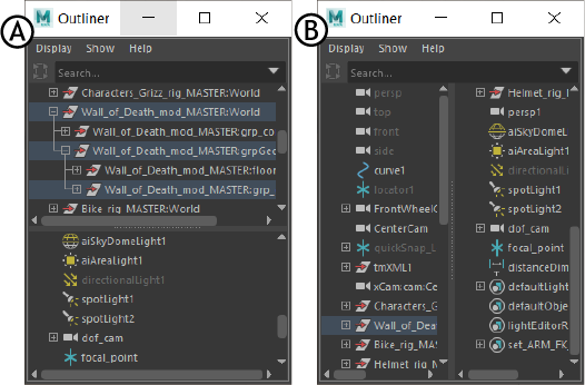

ウィンドウ レイアウト
アウトライナの分割ビュー: A. 水平、B. 垂直
Maya のメインのアウトライナ(Outliner) (ウィンドウ > アウトライナ(Windows > Outliner))におけるコンテンツの表示方法を選択できます。このロールアウトを展開して、水平に分割(Split Horizontally) (既定値)または垂直に分割(Split Vertically)のいずれかを選択します。
注: アウトライナを垂直に分割するオプションは、Maya のメインのアウトライナ(Outliner)(ウィンドウ > アウトライナ(Windows > Outliner))でのみ使用できます。グラフ エディタ(Graph Editor)のアウトライナドープ シート(Dope Sheet)のアウトライナなどの他のアウトライナは、水平方向にのみ分割できます。
