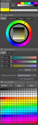

カラー チューザ(Color Chooser)には、以下の機能があります。
- プロパティまたはマテリアルのカラーの選択。カラー ホイール(Color Wheel)またはカラー パレット(Color Palette)から行います。
- イメージの読み込みとそのカラーの選択。
- カラーのブレンド。
- よく使用するカラーを[カラー ヒストリ]に保存する。
- カスタム パレットの作成。

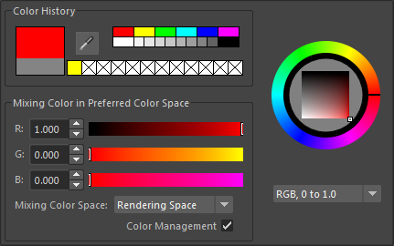

スウォッチをシングル クリックすると表示されるカラー チューザ(Color Chooser)のコンパクト バージョンです。このバージョンは、カラー チューザ(Color Chooser)のフル バージョンと同じコンポーネントの多くが含まれますが、ウィンドウ全体が縮小されています。
