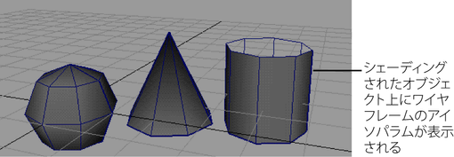

ワイヤフレーム付きシェード(Wireframe on Shaded)
このオプションは、ビューに表示されているシェーディングされたオブジェクトすべてに、ワイヤフレームを重ねて表示します。
