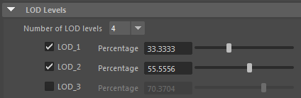

  3. LOD メッシュの生成オプション(Generate LOD Meshes Options)で次のオプションを設定して、低解像度メッシュを生成するために高解像度メッシュを削減する方法を決定します。
    • 選択したメッシュから新しいメッシュにスキン ウェイトをコピーするかどうかを指定します。(スキン ウェイトのコピー(Copy skin weights)チェック ボックスを有効または無効にします。)
    • パーセンテージ、頂点、または三角形の数を基準としてポリゴン数を削減するように削減方法(Reduction Method)を設定します。(この例ではパーセンテージ(Percentage)を使用します。)
    • 作成するLOD レベルの数(LOD レベルの数)を指定し、リストの各項目のチェックボックスをオンにします。
    • 必要なその他のシェイプ オプションおよび保持オプションをすべて設定します。(詳細については、「LOD メッシュの生成オプション」を参照してください。)
