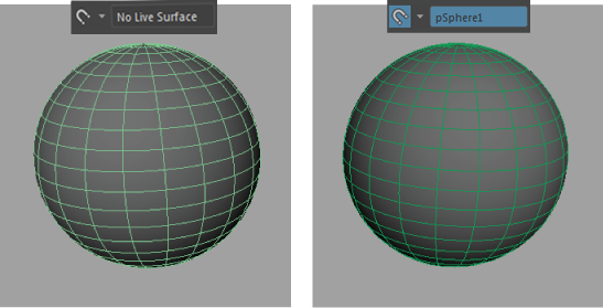

ライブ サーフェスを設定するには
  1. シーン内の任意のオブジェクトを選択します。
    注: ライブ サーフェスには、ポリゴン メッシュ、NURBS サーフェス、またはコンストラクション プレーンなどがあります。ライブ サーフェスにする(Make Live)は、非表示のサーフェスもサポートします。
  2. 次のいずれかを実行します。
    • オブジェクトを右クリックし、ポップアップ メニューからライブ サーフェスにする(Make Live)を選択します。
    • ステータス ラインライブ サーフェスにする(Make Live)アイコンを選択します。
    • 修正 > ライブ サーフェスにする(Modify > Make Live)を選択します。
    選択したオブジェクトがライブ サーフェスとなり、その名前がステータス ラインライブ サーフェスにする(Make Live)アイコン の隣に表示されます。 ライブ サーフェスのワイヤフレーム カラーが濃い緑色で表示されますが、これはワイヤフレーム(Wireframe)またはワイヤフレーム付きシェード(Wireframe on Shaded)モードが有効の場合のみ表示されます。
