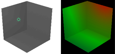

カラー(Color)
ライトのカラーを設定します。カラー サンプルをクリックし、カラー チューザ(Color Chooser)でライトのカラーを変更するか、ライトにテクスチャをマップします。テクスチャをマップすると、ライトによってテクスチャが投影されます(投影の細かい方式はライトのタイプにより異なります)。既定の設定は白です。次に、アンビエント ライトのColor アトリビュートにランプ テクスチャをマップしたときのレンダリング結果を示します。

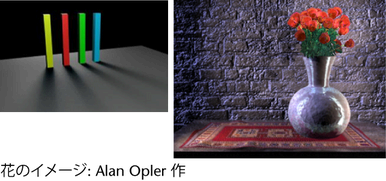

強度(Intensity)
ライトの輝度を表します。強度(Intensity)の値が 0 のライトは発光しません。強度(Intensity)の値が負であるライトは、シーンからライトを除去し、そのライトの影響が及ぶ領域を暗くします。スライダ レンジは 0 から 10 までですが、より明るいライトにするにはもっと大きい値(たとえば 20)を入力してください。既定値は 1 です。
ヒント:
明るすぎる領域やギラツキを補正または除去する場合は、強度(Intensity)の値を負に設定してください。
エリア ライトの強度(Intensity)は、全体としてのライトの輝度でなく、エリア単位あたりの輝度によって決まります。

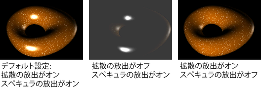

拡散の放出(Emit Diffuse)とスペキュラの放出(Emit Specular)
既定では、拡散の放出(Emit Diffuse)スペキュラの放出(Emit Specular)はオンに設定されています。オフに設定すると、ライトの拡散またはスペキュラ シェーディングの結果が削除されます。
注:
結果は、シーン ビューには表示されません。結果を確認するには、テクスチャのベイク処理ビュー(Texture Baking View)でテスト レンダリングを行います。
