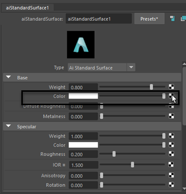

アトリビュート エディタ(Attribute Editor)またはプロパティ エディタ(Property Editor)を使用してテクスチャをマテリアルにマップするには
  1. ハイパーシェード(Hypershade)でマテリアルを選択します。マテリアルのアトリビュート エディタ(Attribute Editor)またはプロパティ エディタ(Property Editor)で、テクスチャを接続するアトリビュート(カラー(Color)など)の横にある をクリックします。レンダー ノードの作成(Create Render Node)ウィンドウが表示されます。
  2. レンダー ノードの作成(Create Render Node)ウィンドウからファイル(File)を選択します。
  3. ファイル(File)ノードのアトリビュート エディタ(Attribute Editor)で、イメージの名前(Image Name)アトリビュートの横にある参照アイコン をクリックして、イメージ ファイルにマップします。
    注: アトリビュートの横にある アイコンは、テクスチャにマッピングされていることを示します。
ヒント: ファイル テクスチャのほかに、任意の 2D または 3D テクスチャ(チェッカ(Checker)フラクタル(Fractal)など)をレンダー ノードの作成(Create Render Node)ウィンドウで選択して、アトリビュートにマップすることができます。2D テクスチャを選択した場合は、テクスチャを右クリックしてマッピング方法を選択します(テクスチャの作成(Create texture)(通常の作成方法)、投影として作成(Create as projection)ステンシルとして作成(Create as stencil))。マッピング方法を選択しない場合、既定の方法(テクスチャの作成(Create texture))が使用されます。

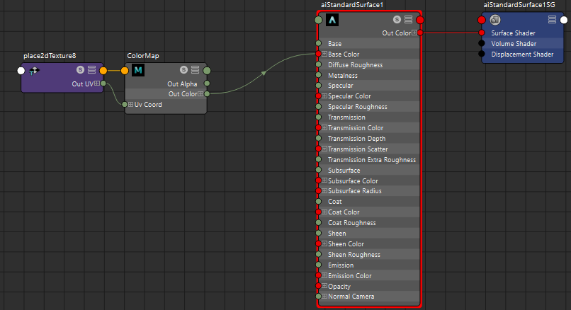

ハイパーシェード(Hypershade)作業領域でテクスチャをマテリアルにマップするには
マテリアルにカラー マップを追加するには
  1. [Tab]キーを押してノードのタイプを入力します(この場合はファイル)。すべての 2D テクスチャで、テクスチャのマッピング方法は名前の横に示されています(ファイル[Stencil]など)。
    または、作成(Create)タブから作業領域にテクスチャをドラッグ&ドロップすることもできます。
  2. ファイル(File)ノードのプロパティ エディタ(Property Editor)で、イメージの名前(Image Name)アトリビュートの横にある参照アイコン をクリックして、イメージ ファイルにマップします。
  3. 中マウス ボタンまたは左マウス ボタンでドラッグして、ファイル ノードの出力カラー(Out Color )アトリビュートとマテリアルのカラー(Color)アトリビュートを結ぶ接続ラインを作成します。

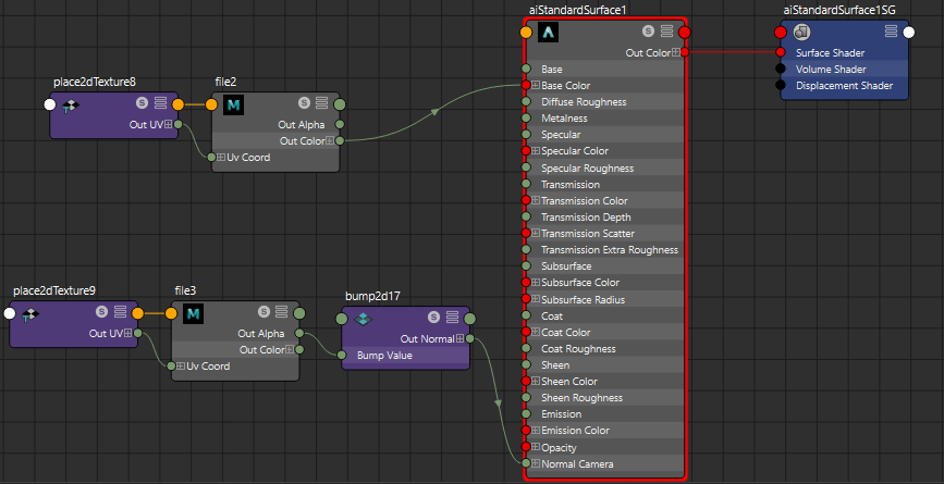

マテリアルにバンプ マップを追加するには
  1. [Tab]キーを押して、バンプ 2D ノードを作成します。
  2. [Tab]キーを押してファイル(File)ノードを作成し、イメージの名前(Image Name)アトリビュートの横にある参照 アイコンをクリックして、法線マップをファイル(File)テクスチャにマッピングします。
  3. 中マウス ボタンまたは左マウス ボタンでドラッグして、file.outAlpha と bump2d.bumpValue 、および bump2d.outNormal とマテリアルの法線カメラ(Normal Camera)アトリビュートを結ぶ接続ラインを作成します。

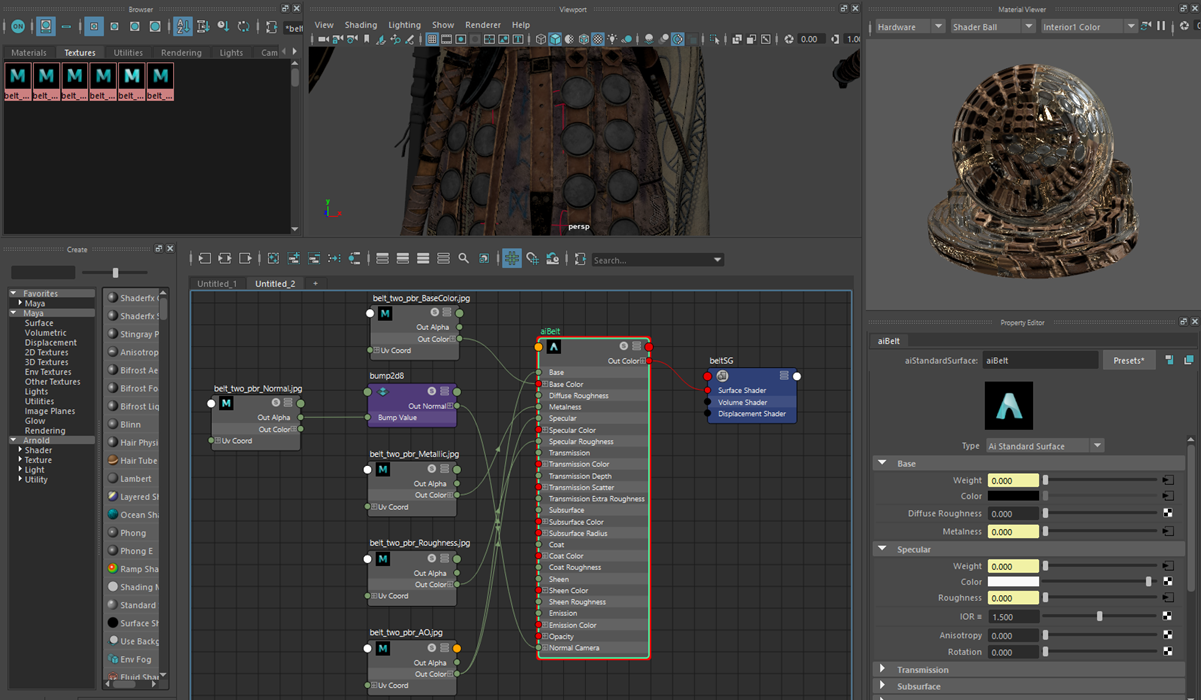

次に、テクスチャ マップをいくつか追加した後の最終的なシェーダを示します。
この例で使用されているモデルおよびマテリアルは、Turbo Squid アーティスト、Michael Weishim Workfy 氏から提供されました。
