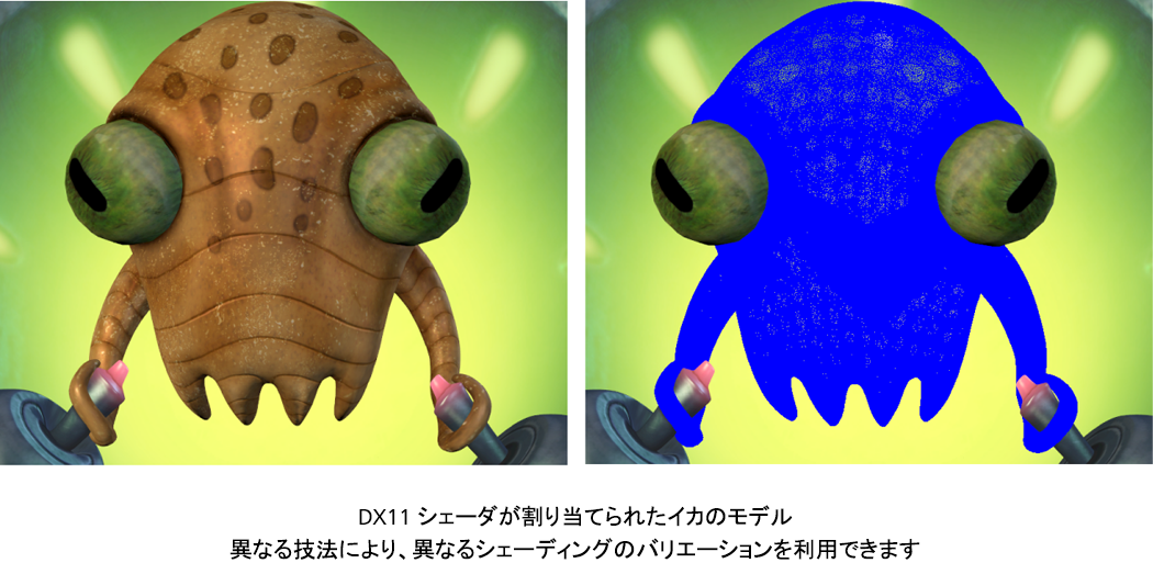

テクニック(Technique)
単一のエフェクトで 1 つまたは複数のテクニックを指定し、さまざまなシェーディングを行うことができます。Maya では、使用可能なテクニックをアトリビュート エディタ(Attribute Editor)のドロップダウン リストで公開しています。
