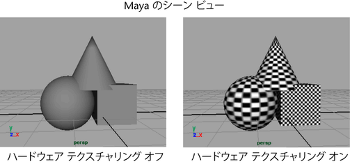

ビューポートでシェーディングとライトを確認する
簡単にオンまたはオフにすることができるハードウェア テクスチャリングを使用すると、シーン内のテクスチャ、ライトおよびオブジェクトの近似を確認することができます。
ビューポートでテクスチャ、ライト、およびオブジェクトを表示するには
  1. ビューポートのパネル メニューで、シェーディング > すべてをスムーズ シェード(Shading > Smooth Shade All)を選択します。
  2. シェーディング > ハードウェア テクスチャリング(Shading > Hardware Texturing)を選択します(またはホットキー[6]を押します)。
  3. 既定のライティングの代わりにシーン内のライトを使用するには、ライティング > すべてのライトの使用(Lighting > Use All Lights)を選択します(またはホットキー[7]を押します)。
