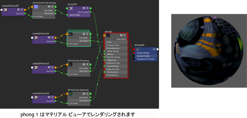

シェーダ ネットワークをレンダーする
この例では、グラフ内の任意のノードを選択して、マテリアル ビューア(Material Viewer)でネットワーク(phong1)の下流の結果を確認できます。マテリアル ビューア(Material Viewer)でレンダーされるノードは赤い境界線で示されます。
注: マテリアル ビューア(Material Viewer)は、ビューポート 2.0 オプション(Viewport 2.0 Options) (パネル メニューのオプション > ビューポート 2.0 オプション(Options > Viewport 2.0 Options))で選択した透明度アルゴリズムを使用します。透明度の結果が期待したものと異なる場合には、別の透明度アルゴリズムを選択します。

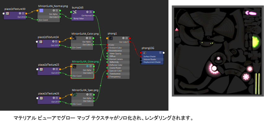

ネットワークでテクスチャをレンダーする
特定のテクスチャを表示するには、ファイル ノードの S アイコンをクリックしてノードをソロ化します。ソロ化の詳細については、「ソロ化について」を参照してください。ブラウザ(Browser)テクスチャ(Textures)タブでテクスチャを選択して、それらをマテリアル ビューア(Material Viewer)でレンダーすることもできます。テクスチャのレンダリング時、マテリアル ビューア(Material Viewer)スウォッチがフラット ビューに表示されます。

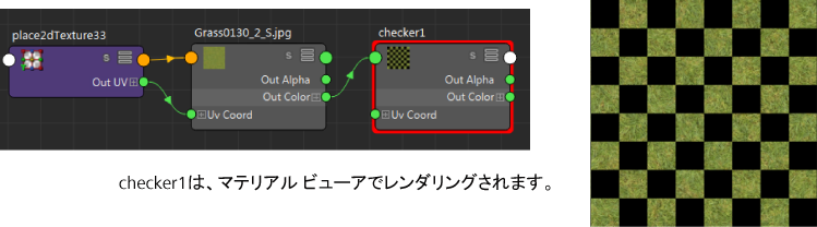

マテリアル ノードを含めずにネットワークをレンダーする
マテリアル ノードを含めて、または含めずにネットワークをレンダーすることができます。これにより、マテリアルに各ネットワークを割り当てることなくテクスチャ ネットワークを構築することができます。
この例では、checker1 がマテリアル ビューア(Material Viewer)でレンダーされています。マテリアル ビューア(Material Viewer)で草リファレンス テクスチャを表示するには、ファイル ノードをソロ化します。

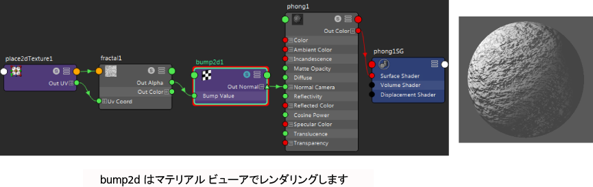

バンプ マップをレンダーする
マテリアル ビューア(Material Viewer)でバンプ マップをレンダーし、それを 3D ジオメトリ スウォッチとして表示してライトの影響下でバンプを詳しく調べることができます。
