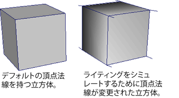

1 つの頂点(または選択したいくつかの頂点)のユーザ定義法線をマニピュレータを使用して調整することができます。たとえば、頂点法線の方向を修正することにより、鋭角なエッジをスムーズに見せたり、ポリゴン オブジェクトに対するライティングを調整したりすることができます。
このツールを使用して頂点法線を編集すると、メッシュの既存の Maya 法線がオーバーライドされ、ユーザ定義法線がロックされます。メッシュ表示 > 法線のロック解除(Mesh Display > Unlock Normals)を使用して、ユーザ定義の法線のロック解除することができます。
