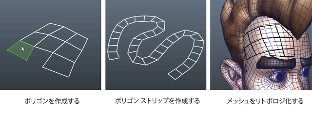

四角ポリゴン描画(Quad Draw)を使用してメッシュを手動で作成またはリトポロジ化する
クワッド描画(Quad Draw)
ツールを使用すると、別のオブジェクトまたはプレーンに拘束されている新しいメッシュを作成することができます。
クワッド描画(Quad Draw)
を使用すると次のことが実行できます。
四角ポリゴン描画(Quad Draw)
ツールは、新しいポリゴンを作成するだけでなく、既存のポリゴン メッシュを洗練するのにも使用できます。これには、次のものが含まれます。
新しい四角形を追加する
新しいエッジ ループを追加する
既存のコンポーネントのレイアウトを変更する
穴を埋める
