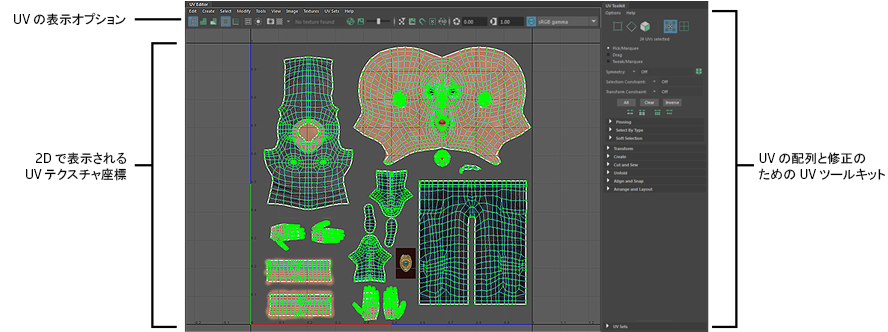

UV エディタ(UV Editor)の概要
UV エディタ(UV Editor)を開くには

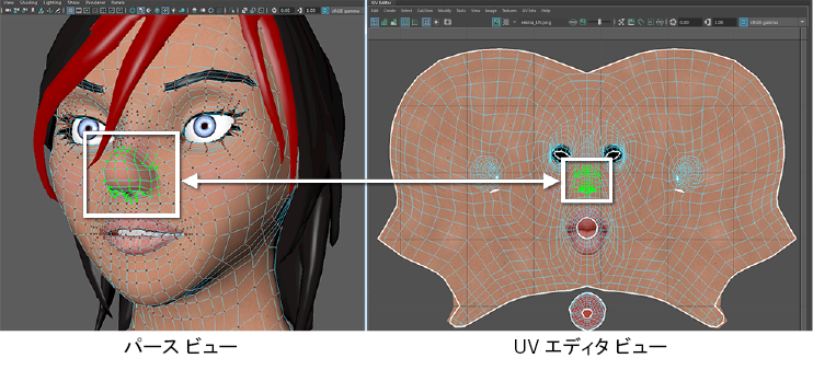

UV エディタ(UV Editor)により、2D ビュー内のポリゴン/NURBS/サブディビジョン サーフェスの UV テクスチャ座標を表示し、インタラクティブに編集することができます。UV シェルの使用方法の詳細については、下記の関連項目を参照してください。
Maya 内の別のモデリング ツールで作業するように、サーフェスの UV トポロジを選択、移動、スケール、そして一般的に変更することができます。割り当てたテクスチャ マップに関連するイメージをバックドロップとして UV エディタ(UV Editor)に表示し、イメージと一致するように必要に応じて UV レイアウトを変更することもできます。
UV 編集ワークスペース(UV Editing Workspace)を使用して、3D オブジェクトと 2D テクスチャ座標を簡単に比較することができます。このワークスペースにはパース ビューと UV エディタ(UV Editor)が同時に表示され、3D シーン内の UV と、UV エディタ(UV Editor)の 2D ビュー内の UV との関係を確認できます。
UV エディタ(UV Editor)に備わる UV エディタ(UV Editor)メニュー表示(View)バー、または UV ツールキット(UV Toolkit)を使用することにより、すべての主要な UV タスクにアクセスできます。さらに、モデリング(Modeling)メニューセットの UV メニュー経由で、エディタ外から使用できる機能も多くあります。 下に、UV ツールキット(UV Toolkit)の機能と、さまざまなコマンドおよびツールに関する詳細な説明を示す概要ビデオが示されています。

UV ツールキット
既定では、UV ツールキット(UV Toolkit)は UV エディタ(UV Editor)の右側に表示され、UV 配置を修正するために必要なすべてのツールが含まれています。追加オプションのツールとコマンドについては、[Shift]を押しながらボタンをクリックして、該当するオプション ウィンドウを開きます。また、特定のオプションを右クリックすることにより、代替機能にアクセスすることもできます。
