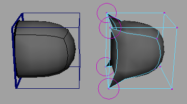

メッシュ上で折り目を付ける複数のエッジまたは頂点を一度に選択することができます。 複数のポリゴン オブジェクト上の項目を選択して、すべての項目に同時に折り目を付けることもできます。 ただし、折り目がポップすることがあります。
ビューポートにヘッドアップ ディスプレイが表示され、折り目モード(Crease Mode)、現在の折り目値(Crease Value)、現在の分割レベルで可視となる折り目の最大値(Maximum Value)が示されます。
折り目が適用されたエッジは、オリジナルのメッシュ上ではより太い線で表示されます。 折り目が適用された頂点は、頂点を囲む小さい円で示されます。
