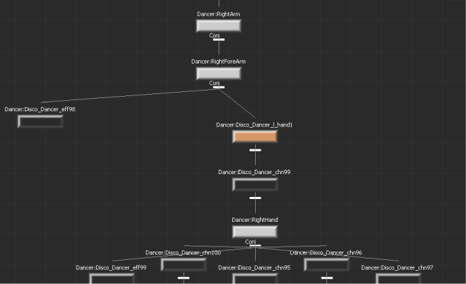

階層内のオブジェクトの位置に応じて、親の階層全体または個々の子ノードを非表示にできます。次の図では、Schematic ビューにモデルの階層が表示されています。Schematic ビュー内の「Con」という単語は、モデルや他のオブジェクトがコンストレイントで使用されていることを示します。
Schematic ビューにモデルの階層構造を表示しています。
