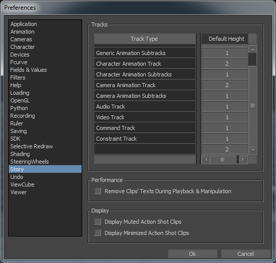

Story プリファレンス設定にアクセスするには:
  1. メニュー バーで Settings > Preferences を選択します。
  2. Preferences ウィンドウで Story プリファレンス オプションをクリックします。
    Story プリファレンス設定が表示されます。
    Story プリファレンス
データを記録するときに、Story ウィンドウで次を指定する必要があります。
