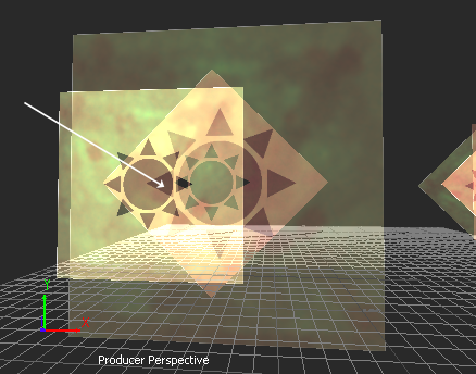

次の画像は、アルファ チャネルが存在する部分的に透明なテクスチャ要素を示しています。アルファ チャネルは、ジオメトリック要素の太陽のシェイプをした中央部分です。

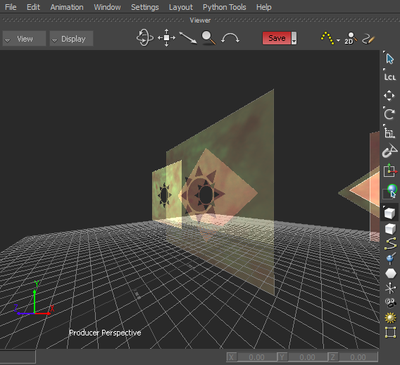

Viewer ウィンドウでアルファ チャネルを使用して、覆い隠されたテクスチャ ジオメトリック要素を選択するには:
  1. Viewer ツールバーの Easy Selection ボタン()をクリックするか、キーボード ショートカット([Alt]+[Shift]+[A]キー)を使用して、Easy Selection ボタン()をオンにします。
  2. Viewer ウィンドウで、ジオメトリック要素を覆い隠しているフォアグラウンドのテクスチャ ジオメトリック要素のアルファ チャネルをクリックします。

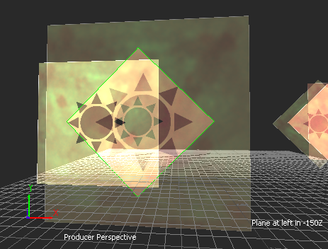

    フォアグラウンドのジオメトリック要素の背後にあるジオメトリック要素が選択され、境界線がハイライトされます。

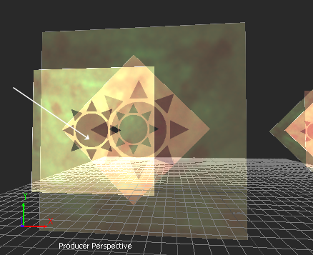

Viewer ウィンドウで複数のアルファ チャネルを使用して、覆い隠されたテクスチャ ジオメトリック要素を選択するには:
  2. Viewer ウィンドウで、バックグラウンドのジオメトリック要素を覆い隠しているフォアグラウンドのジオメトリック要素のアルファ チャネルをクリックします。

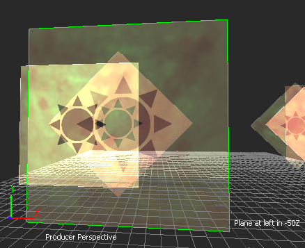

    バックグラウンドのジオメトリック要素が選択され、境界線がハイライトされます。
