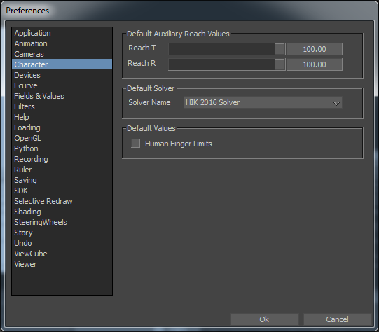

Preferences ウィンドウには、Character プリファレンス設定が含まれています。
Character プリファレンスにアクセスするには:
Preferences を選択します。
Character プリファレンス設定が表示されます。
Character プリファレンス
次の表では、Default Auxiliary Reach プリファレンスの設定について説明します。
設定 |
説明 |
Reach T |
Reach T (移動時のリーチ)の既定値を設定します。 |
Reach R |
Reach R (回転時のリーチ)の既定値を設定します。 |
Solver Name |
既定のソルバは HIK 2016 Solver です。 |
Human Finger Limits |
新しいキャラクタを作成するときに、キャラクタの HumanFingerLimits プロパティ値の既定値をコントロールします。既定では、このプリファレンスはオフです。 |
