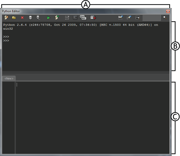

Python Editor ツールは、ツールバー、インタラクティブ コンソール、作業領域で構成されています。
Python Editor: A. ツールバー B. インタラクティブ コンソール C. 作業領域
Python Editor ウィンドウは、ウィンドウの四隅または枠をドラッグしてサイズを変更できます。
