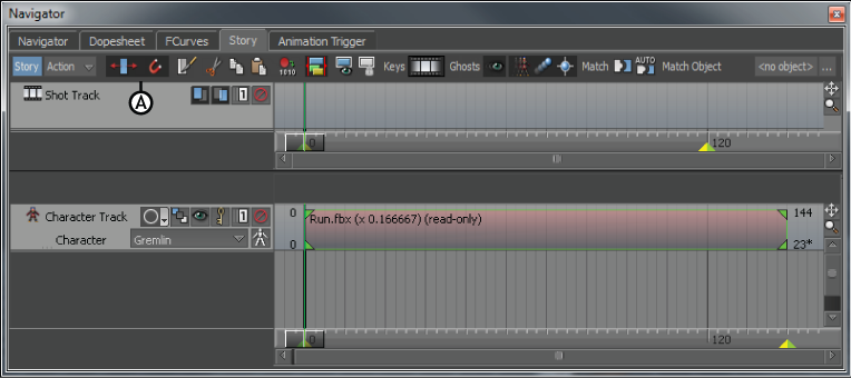

    Story オプション A. Scaling がアクティブ

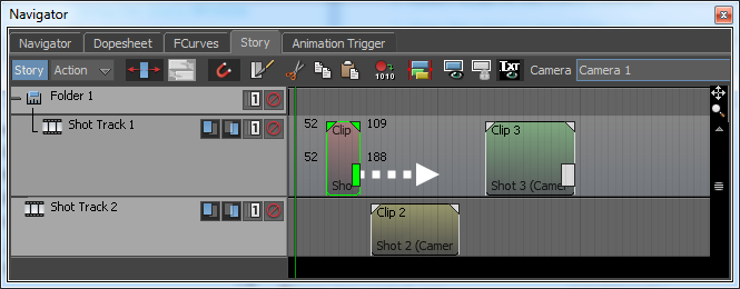

リップル マニピュレータを使用してクリップをスケールするには
  1. Story ウィンドウ内でクリップを選択します。
  2. Story コントロールで をクリックし、スケーリングをオンにします。
    スケーリング アイコン が表示されます。

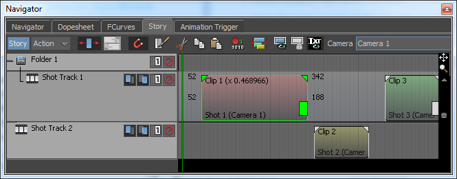

  3. クリップの右下にあるリップル マニピュレータをドラッグして、サイズを変更します。
    ヒント: マニピュレータを表示するには、クリップの長さやトラックの高さを拡張します。トラックが押しつぶされている場合は、マニピュレータが表示されません。
    タイムライン上のすべての後続クリップは、後方に移動します。
