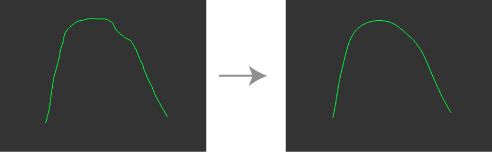

[スムーズ カーブ] |
隣接するポイントを平均化することによって、カーブのバンプやぎざぎざとした詳細をスムーズにすることができます。 ![]() [Shift]キーを押して、[スムーズ カーブ]ツールを一時的にアクティブにします。([Shift]キーを離すと、選択したツールの機能に戻ります。) |
