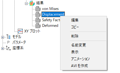

使用頻度の高い結果数量を最も簡単に表示するには、解析ツリーの[結果]ブランチを使用します。使用頻度の高い結果数量は、次のように自動でブランチに追加されます。
  • 変位: 適用荷重に対するモデルの変化を示すスカラー値。
  • 安全率: 構造が適用荷重よりもどれだけ強いかを示すスカラー量。
  • 変形: 適用荷重に対するモデルの形状の変化を示します。モデルの変形形状が表示されますが、スカラー結果は表示されません。詳細は、下記の「変形」セクションを参照してください。
  • フォンミーゼス: ソリッド応力のこと。延性材料の降伏の予測に最適です。
数量を表示する、数量の表示方法を修正する、または変形をアニメーション化するには、特定の結果数量のブランチを右クリックし、使用可能なオプションから選択します。

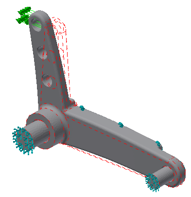

変形
変形プロットは主に、適用荷重に対するパーツまたはアセンブリの形状の変化を示すために使用します。変形を表示するには、ツリーの[結果]ブランチで、[変形] > を右クリックして[表示]をクリックします。
変形プロットをコントロールするには、[結果]ブランチで[変形] > を右クリックして[編集]をクリックし、[プロット]ダイアログ ボックスで[変形オプション]タブをクリックします。必ず、[ベクトル][変位]に、[タイプ][合計]に設定します。

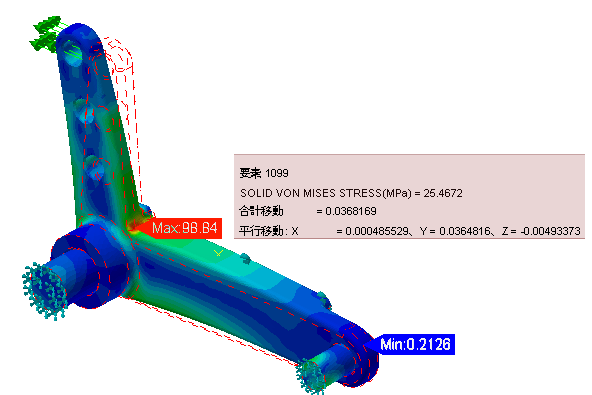

プローブ
モデルに数量の正確な値を表示するには、リボンの[結果]パネルで[プローブ]をクリックします。[プローブ]ツールがアクティブの場合、次の図のようにカーソルがモデルと接触する場所で、情報ボックスにアクティブなスカラー値が表示されます。
