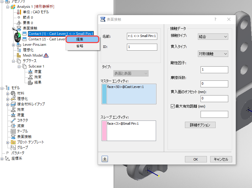

既定では、自動的に計算されたすべての接触ペアは[結合]に設定されます。つまり、モデルに力がかかると、2 つのパーツは接触面で一緒に移動します。接触の定義を変更するには、ツリーの接触エントリを右クリックして、[編集]をクリックします。次のようにリストから目的の接触タイプを選択できます。

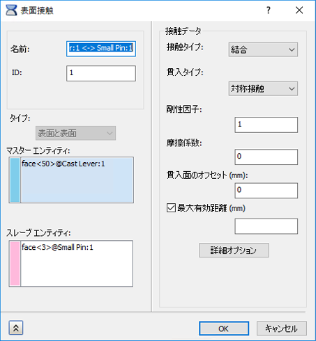

[表面接触]ダイアログ ボックスには、接触を定義するオプションが 2 つあります。
自動
[自動]オプションを使用すると、複数の接触を自動で定義できます。接触ペアごとに接触境界を 1 つ定義するだけです。
注:
- [許容誤差]と[最大有効距離]では、接触しているとみなされる 2 つのサーフェス間の距離を定義します。この値は、2 つのエンティティ間の物理的な分離距離に相当します。
- [剛性因子]は、接触ジョイントの剛性です。この値は、結合された 2 つのセクションの剛性に基づいています。2 つのエンティティが同じような剛性値を持つ場合は、既定値を使用します。

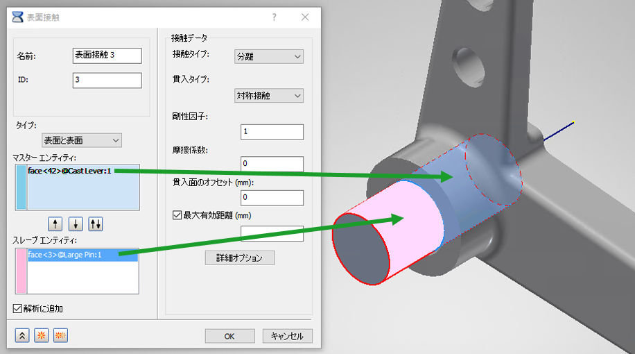

手動
[手動]オプションでは、接触に関与するマスター表面とスレーブ表面、またはエッジを指定します。
通常は、メッシュが粗い方をマスター表面とします。スレーブ表面はマスター表面を貫通できません。[貫入タイプ]を[対称]にすると、区別がなくなります。
注:
- [最大有効距離]は予測される最大のスライドまたは移動よりも少し大きくする必要があります。
- 類似したサーフェスの場合は、既定の[剛性因子]でも差し支えありません。一方のボディが他方よりかなり軟らかい場合は、値を小さくします。接触エンティティが互いに大きく貫通している場合は、値を大きくします。
