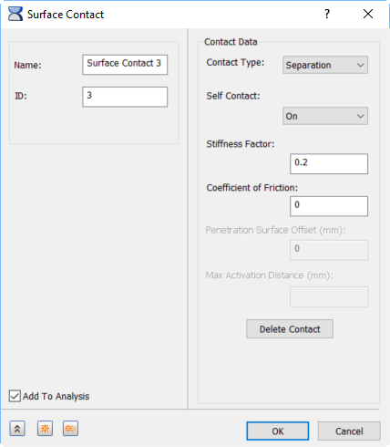

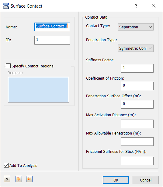

[表面接触]ダイアログ ボックスにアクセスするには、次の 3 つの方法があります。
次のダイアログが開きます。ダイアログの構成は、[手動][ソルバー]のいずれのオプションをクリックしたかによって変わります。
手動モード
ソルバー モード
動的陽解法解析または準静的陽解法解析のソルバー モード
[自己接触]オプションのオン/オフで、サーフェス同士が接触できるかどうかを指定します。
