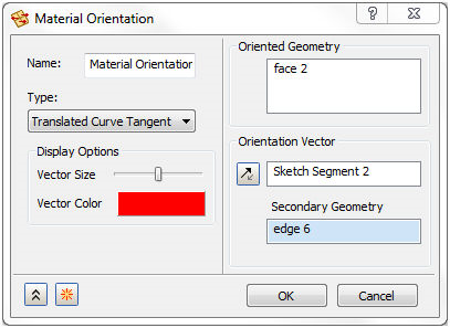

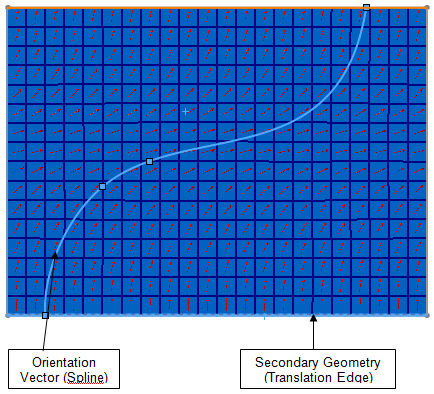

下の図に示す平面メッシュ モデルの方向を使用して、機能を説明します。
プレートには、スプライン カーブに沿ったストランドがある繊維レイヤがあります。
移動接線方法は、このカーブを使用して選択したエッジに沿って移動させます。この例ではプレートの長さ方向になります。
スプライン カーブが各要素の図心を通過する場合、その点でカーブに接する向きが要素に割り当てられます。
