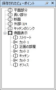

[保存されたビューポイント]ウィンドウは、モデルのさまざまなビューを作成および管理できるドッキング可能ウィンドウであり、プリセットされているビューポイントにジャンプできます。毎回ナビゲートして項目にアクセスする必要はありません。
[保存されたビューポイント]ウィンドウはドッキング可能ウィンドウであり、プリセットされているビューポイントにジャンプできます。毎回ナビゲートして項目にアクセスする必要はありません。
ビューポイント アニメーションは単に、キーフレームとして処理されたビューポイントのリストであるため、ビューポイント アニメーションもビューポイントとともに保存できます。実際には、ビューポイント アニメーションは、事前に設定されたビューポイントを空のビューポイント アニメーションにドラッグすることによって作成できます。また、ビューポイントとビューポイント アニメーションを、フォルダを使用して整理することもできます。
それぞれ要素を表示するために、次のアイコンが使用されています。
: フォルダを表します。ここには、他のすべての要素(他のフォルダも含む)を格納しています。
: 直交投影モードで保存されたビューポイントを表します。
: パース モードで保存されたビューポイントを表します。
: ビューポイント アニメーション クリップを表します。
: ビューポイント アニメーション クリップに挿入されたカットを表します。

[保存されたビューポイント]ウィンドウ内でビューポイントをドラッグし、これらをフォルダまたはアニメーションに再構成することができます。
ビューポイントを[保存されたビューポイント]ウィンドウの周囲にドラッグできますが、変更を保存することはできません。
