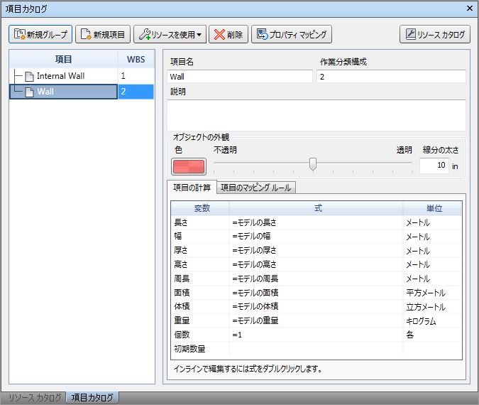

2D 数量拾いツールを使用すると、平面図または他のワークシートで直線ジオメトリの数量拾いを行うことができます。マークアップは Quantification ワークブックにオブジェクトとして表示され、面積、周長、長さなどのプロパティが示されます。線形マークアップをトレースして壁または部屋の周長を測定したり、領域ツールを使用して床面積などサーフェスの範囲を記録することができます。また、2D シートにマークアップ ピンを配置して個数の数量拾いを実行することもできます。[項目カタログ]で色、不透明度を変更し、数量拾いの線分の太さを変化させて、数量拾いの外観を管理します。数量拾いの描画が完了したら、Navisworks の印刷オプションを使用して、マークアップを含む 2D シートを印刷することができます。
