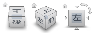

ViewCube ツールは、モデルのビューを切り替えるために使用する永続的なインタフェースで、クリックとドラッグが可能です。
ViewCube ツールは、既定では[シーン ビュー]のモデルの右上隅に非アクティブな状態で表示されます。ViewCube ツールでは、ビューの変更が生じると、モデルの現在の視点が視覚的に示されます。カーソルを ViewCube ツール上に置くと、ツールがアクティブになります。ViewCube をドラッグまたはクリックしたり、使用可能なプリセット ビューのいずれかに切り替えたり、モデルのホーム ビューに変更することができます。
ViewCube ツールは、2 つの状態(非アクティブとアクティブ)のいずれかで表示されます。ViewCube ツールが非アクティブの場合、モデルのビューを隠してしまうことがないように、既定では半透明で表示されます。アクティブの場合は不透明で、モデルの現在のビュー内のオブジェクトのビューを隠してしまうことがあります。

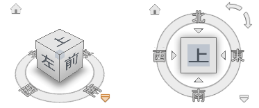

ViewCube は、非アクティブなときの透明度レベルをコントロールできるだけでなく、そのサイズと羅針盤の表示もコントロールできます。ViewCube の外観をコントロールするには、[オプション エディタ]ダイアログ ボックスを使用します。
羅針盤が ViewCube ツールの下に表示され、モデルに対して定義された北方向が示されます。モデルを回転するには、羅針盤上の基本的な方向文字をクリックすることができます。ピボット点を中心にしてモデルを対話的に回転するには、基本的な方向文字のいずれか、または羅針盤の輪をクリックしてドラッグすることができます。
ViewCube ツールをドラッグまたはクリックすると、ピボット点を中心にしてモデルのビューの向きが変更されます。ピボット点は、ViewCube ツールを使用する前に最後に選択されたオブジェクトの中心に表示されます。
