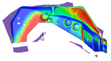

  2. 上から点群を表示しながら、次のようにポイントを選択します。
    選択されたポイントに平面がフィットして、平面の下にあるすべてのポイントが選択されます。
