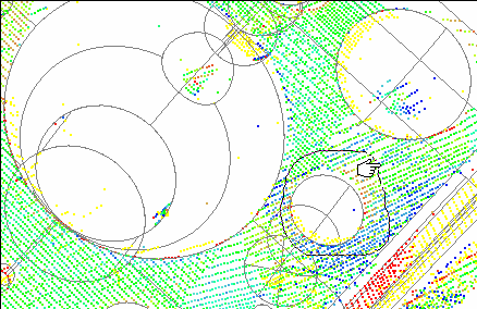

  1. CAD ビューに点群を表示します。
  2. [点群]タブ > [選択]パネル > [選択モード] > [自由形状]をクリックします。
  3. 形状の始点をクリックし、マウスボタンを押しながらカーソルをドラッグして、バウンダリーを描きます。例:
  4. カーソルが に変化したら、再度クリックして形状を閉じます。 形状内の全ポイントが、クリップボードにコピーされます。
  5. ヒント: 自由形状の外側のポイントを選択するには、反転をクリックします。選択を取消すには、Esc キーを押します。
