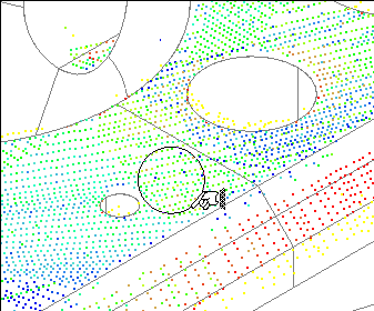

球内の点群ポイントの選択方法
ポイントの選択方法 - 点群内に描画した球内
  1. CAD ビューに点群を表示します。
  2. [点群]タブ > [選択]パネル > [選択モード] > [球]をクリックします。
  3. CAD ビューで左マウスボタンをクリックし、球の中心を指定します。その後、マウスボタンを押しながらカーソルをドラッグし、球の半径を指定します。例:
  4. マウスボタンを放します。
    球内の全ポイントが、クリップボードにコピーされます。
  5. ヒント: 球の外側のポイントを選択するには、反転をクリックします。選択を取消すには、Esc キーを押します。
