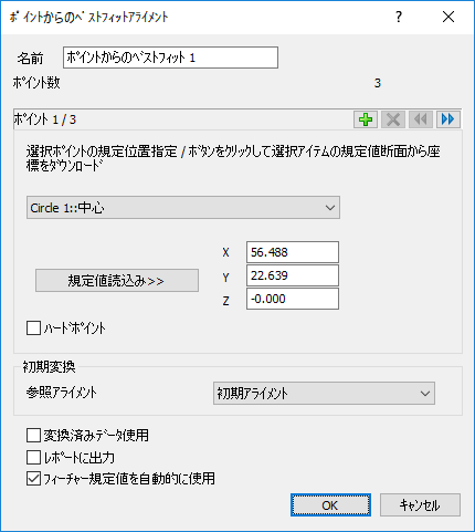

  2. [ホーム]タブ > [作成]パネル > [アライメント]矢印 > [ポイントからのベストフィットアライメント]をクリックします。ポイントからのベストフィットアライメント ダイアログが表示されます。
  3. アライメントの 名前 を入力します。
  4. リストから、最初のアライメントポイントを含むアイテムを選択します。
    既定で、ポイントの規定座標が、XYZ に表示されます。各ポイントの規定値を手動入力するには、フィーチャー規定値を自動的に使用 を選択解除し、座標を入力します。
  5. エラーのない第 1 ポイントを配置するには、[ハードポイント]チェックボックスを選択します。第 1 ポイントの座標の最適化を許可するには、このチェックボックスを選択解除します。
  6. をクリックし、次のポイントを指定します。また、リストから第 2 アライメントポイントを選択します。
  7. 手順 6 を繰り返して、アライメントの第 3 ポイントを選択します。
  8. アライメントに対して 4 つ以上のポイントを使用する場合、 をクリックして新規ポイントを追加し、ステップ 5 を繰返します。追加可能なポイント数に制限はありません。
    前のポイントを表示するには、 をクリックします。選択中のポイントを削除するには、 をクリックします。
