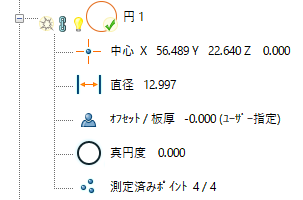

  1. シーケンスツリーで、選択対象ポイントを含むエントリに隣接する をクリックします。これにより、詳細が表示されます。

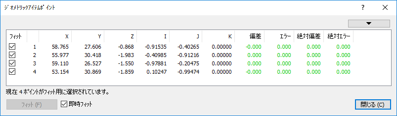

  2. 測定済みポイント をダブルクリックします。ジオメトリックアイテムポイント ダイアログが表示されます。このダイアログには、測定ポイントの詳細が表示されます。
  3. リストでエントリを左クリックし、使用するポイントを選択します。
    複数のポイントを選択するには、Ctrl キーを押しながらクリックします。
  4. リストを右クリックし、コンテキストメニューから ポイントコピー を選択します。
  5. 閉じる をクリックし、ダイアログを閉じます。
