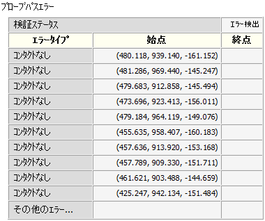

  2. 情報 タブをクリックし、プローブパスエラー を表示します。領域に、次のものが表示されます。
    • アイテムの検証ステータス - 未検証、不明、エラー検出、エラーなし
    • エラータイプ - 不正なコンタクト、範囲外移動、干渉
    • 移動の始点、終点
    例:
各アイテムに対して、最大 10 個のエラーが表示されます。11 個以上のエラーが検出されると、タブには その他のエラー と表示されますが、詳細は表示されません。
