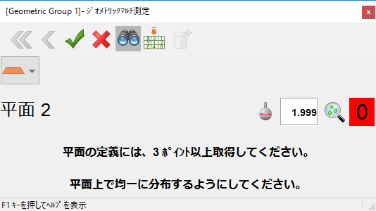

  1. ジオメトリック グループを開き、[測定]タブ > [手動]パネル > [マルチ測定]をクリックします。CAD ビューが全画面モードに切替わり、ジオメトリックマルチ測定 ダイアログが開きます。

  5. 3D フィーチャーを測定するには、ダイアログの指示に従い、その後、 をクリックしてポイントを保存します。

    測定ポイント数がフィーチャーの寸法の計算に足りない場合は、ポイント カウンターの背景が赤色になります。緑色の背景は、寸法を計算可能であることを示します。
  8. 測定が終了したら、 をクリックしてダイアログを閉じます。 測定したフィーチャーに対して作成されたアイテムが、検査シーケンスに表示されます。
