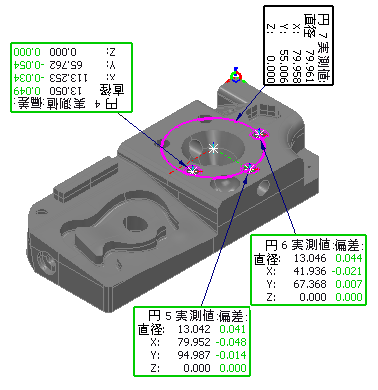

ラベルのサイズと位置を制御するには、[ビュー]タブ > [ビューオプション] > [ジオメトリフォーム] > [インタラクティブラベル]をクリックします。
目的:
- ラベルを移動するには、ラベルボックスをクリックアンドドラッグし、新規位置でマウスボタンを放します。
- ラベルを 90 度ずつ回転するには、ラベルを右クリックし、コンテキストメニューから ラベルを時計回りに回転、または、ラベルを反時計回りに回転 を選択します。
- ラベルを非表示にするには、ラベルを右クリックし、コンテキストメニューから ラベル表示 を選択します。
- ラベルのサイズを変更するには、ラベルを右クリックし、コンテキスト メニューから[ラベル設定]を選択します。
