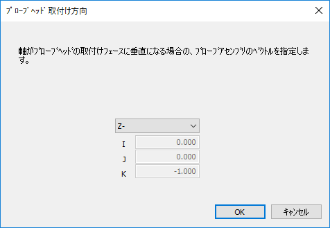

プローブ取付け方向の指定方法
プローブ ヘッドの取り付けベクトルを指定します。
[シンプル較正]オプションを選択すると、PowerInspect はプローブヘッドの規定値を使用して、プローブ先端位置を算出します。
注: シンプル較正は、CNC マシンまたは手動 CMM の検査を作成する場合にのみ使用できます。
  1. [オプション]ダイアログの[較正]ページで、[シンプル]を選択します。
  2. 測定デバイスに接続 します。
  3. マシン タブの プローブヘッド セクションで、使用するプローブヘッドを選択して、較正 をクリックします。
  4. プローブヘッド取付け方向 ダイアログのリストから、ヘッドと平行なマシン軸を選択します。
    または、カスタム を選択し、IJK 項目にベクトルを入力して、取付け方向を指定します。
注: プローブヘッドの規定値を使用して、プローブ アセンブリを較正するには、[プローブビュー]ツールバーの をクリックします。
