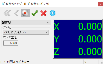

  2. [ジオメトリ]タブ > [ポイント]パネル > [測定] > [シングルポイント(オンザフライ)]をクリックします。CAD ビューに ジオメトリ(オンザフライ) ダイアログが表示されます。また、CAD ビューが全画面表示に切替わり、パーツの任意の箇所でポイントの取得が可能になります。
  3. リストからオプションを選択し、使用する補正方法を指定します。選択
    • 補正なし - プローブ位置にスタイラス中心を戻します。
    • 自動補正 - 測定方向沿いに、プローブ半径を補正します。
    • 軸沿い補正 - 軸沿いに、プローブ半径を補正します。このオプションを選択する場合、表示されるリストから軸を指定します。
    プローブ直径 にプローブの直径が表示されます。
  4. 座標のレポートに使用する データム を選択します。
    このデータムは、指定の軸沿いにプローブ半径を補正する際にも使用されます。
  5. ポイントを測定します。PowerInspect は、ウィンドウの右側にポイントの座標を表示します。
  6. [ジオメトリ(オンザフライ)]ダイアログを使用し、ポイントの処理方法を指定します。目的に応じて、次のいずれかをクリックします。
    すべての測定済みポイントを削除します。
    最後に測定されたポイントを削除します。
    グループにすべての測定済みポイントを保存します。このボタンを選択解除すると、ポイントは保存されません。これにより、参照目的のみのポイントの測定が可能になります。
    測定済みポイントを保存し、[ジオメトリ(オンザフライ)]ダイアログを閉じます。情報 タブで、ポイントの詳細を確認することができます。
    測定済みポイントを保存せずに、ダイアログを閉じます。
    [パラメーター]ダイアログの[検査ポイント]タブを表示します。
