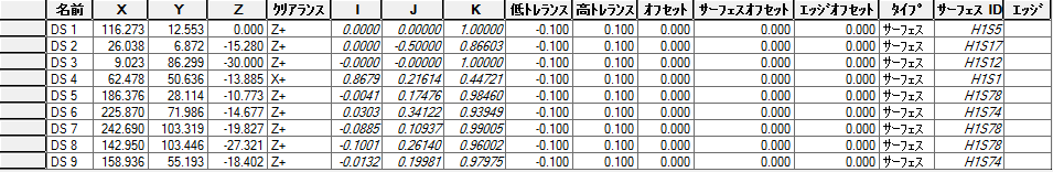

ASCII ファイルに選択中のダイナミック ポイントをエクスポートするには、[ダイナミックポイント]タブ > [編集]パネル > [エクスポート]をクリックします。その後、他の PowerInspect ドキュメントまたは他のアプリケーションにポイントをインポートすることができます。
注: このオプションの選択時に選択ポイントがない場合、ドキュメント内の全てのダイナミックポイントがエクスポートされます。
ポイントは、以下のフォーマットでエクスポートされます。
- [ポイント名]: 二重引用符で囲まれた名前は、ユーザーが入力したことを示します。単一引用符で囲まれた名前はスペースを含み、自動作成されたことを示します。
- ポイントロケーションの XYZ 座標
- ポイントロケーションのサーフェス法線 IJK 座標
- サーフェスからのポイントオフセット
- 低トレランス
- 高トレランス
- [ポイントタイプ]: SP はサーフェス ポイントを示します。EP はエッジ ポイントを示します。
例:
