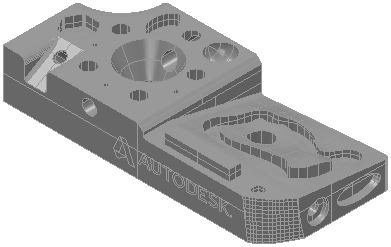

[シェーディングワイヤフレーム]
: シェーディングされたビューを表示します(ワイヤーフレームあり)。

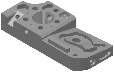

[シェーディング]
: シェーディングされたビューを表示します(ワイヤーフレームなし)。

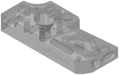

[半透明ワイヤフレーム]
: 半透明ビューを表示します(ワイヤーフレームあり)。

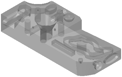

[半透明]
: 半透明ビューを表示します(ワイヤーフレームなし)。
