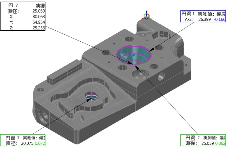

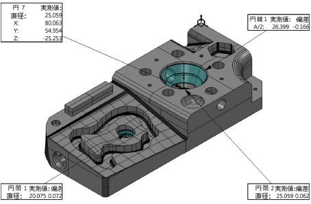

カラー印刷の次のオプションが表示されます。
[自動]
: 使用するプリンターが、印刷色を決定します。
[白黒]
: グリッドライン、エッジ、フィーチャーのバウンダリー、テキストを黒色で印刷します。
[カラー]
: CAD ビューに表示中の色を使用し、グリッドライン、エッジ、フィーチャーのバウンダリー、テキストを印刷します。
