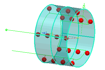

方向ベクトルの反転例
ワイヤーフレーム チェッカーを使用してアイテムを作成すると、PowerInspect は、CAD モデルからアイテムの方向ベクトルを取得します。ベクトルは、CAD ビューに黄色の矢印で表示されます。例:
方向ベクトル / アイテムのプローブパスの反転方法
  1. [中] ボタンをクリックします。ボタン アイコンが[反転] アイコンに変化し、CAD ビューに変更が表示されます。例:
  2. [フィーチャー保存] ボタンをクリックし、変更を保存します。
