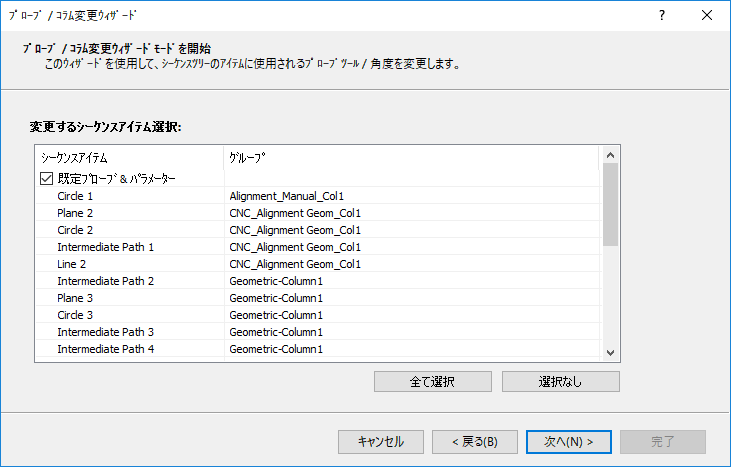

  5. [次へ]をクリックします。3 ページ目に、現行プローブツール角度を使用するシーケンスアイテムが表示されます。

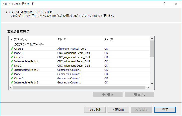

  6. 変更対象外のアイテムを選択解除し、次へ をクリックします。 ウィザードの 4 ページ目に、変更の内容が表示されます。
  7. 完了 をクリックし、ウィザードを閉じます。

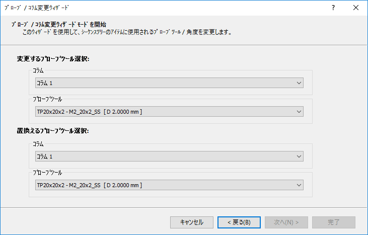

  3. 変更するプローブツール選択 リストから、対象となる コラム を選択してから、使用するプローブツールを選択します。
  4. 置換えるプローブツール選択 リストから、別のプローブツールを選択します。

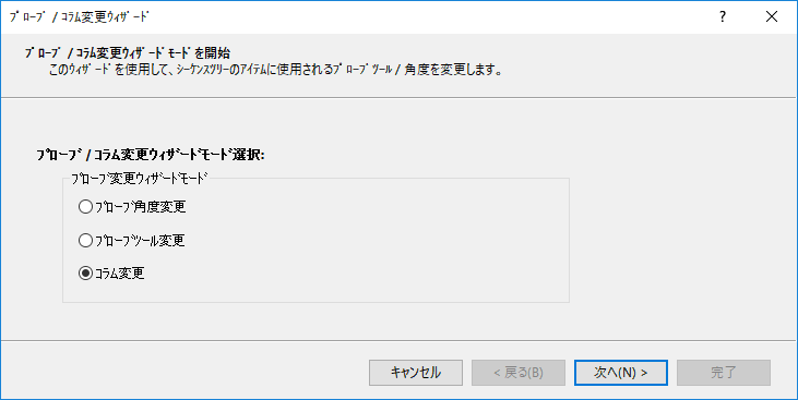

    プローブ / コラム変更ウィザード の 1 ページ目が表示されます。
  2. コラム変更 を選択し、次へ をクリックします。ウィザードの 2 ページ目には、マシンのコラム、および、各コラムで利用可能なツールが表示されます。
  3. 変更するプローブツール選択 リストから、対象となるプローブ / パラメーターアイテムが使用する コラム、および、プローブツール を選択します。
  4. 置換えるプローブツール選択 から、対象となる コラム、および、アイテムの測定に使用する プローブツール を選択します。
  5. [次へ]をクリックします。ウィザードの 3 ページ目に、選択したコラムとプローブツールの組合せを使用するプローブ / パラメーターアイテム、および、当該プローブ / パラメーターアイテムを使用する検査アイテムが表示されます。
  6. 変更対象外のプローブ / パラメーターアイテムを選択解除します。
  7. [次へ]をクリックします。ウィザードは、新規コラムに選択アイテムを割当て、4 ページ目に結果を表示します。
  8. 完了 をクリックし、ウィザードを閉じます。
