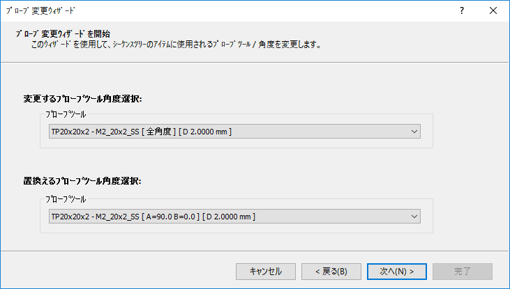

  1. [プローブパス]タブ > [ツール]パネル > [プローブ変更ウィザード]をクリックします。[プローブ変更]ウィザードが表示されます。
  2. プローブ角度変更 を選択し、次へ をクリックします。ウィザードにより、検査シーケンスで現在使用中のプローブ角度、および利用可能な置換の一覧が表示されます。
  3. 変更するプローブツール角度選択 リストから、対象となるプローブツール角度を選択します。
  4. 置換えるプローブツール角度選択 リストから、新規プローブツール角度を選択します。

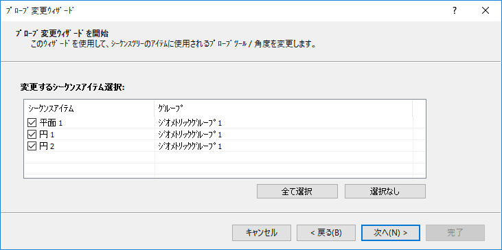

  5. [次へ]をクリックします。ウィザードにより、現在のプローブ角度を使用するシーケンス アイテムの一覧が表示されます。

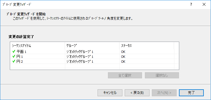

  6. 変更対象外のアイテムを選択解除し、次へ をクリックします。 ウィザードでの変更内容の一覧が表示されます。
  7. 完了 をクリックし、ウィザードを閉じます。
