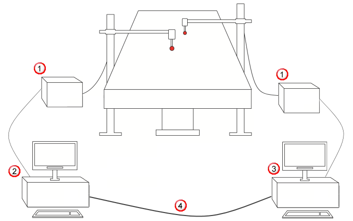

デュアルコラム システムのセットアップ
次の例は、I++ 接続プロトコルを使用してデュアルコラム モードで PowerInspect を実行するために必要なセットアップを示しています。
CMM コントローラー
I++ サーバーを実行中のコンピューター、およびデュアルコラム モードの PowerInspect。コンピューターは、『PowerInspect インストール ガイド』で指定された要件を満たしている必要があります。
I++ サーバー実行中のコンピューター
注: アームを独立した計測デバイスとして使用する場合、このコンピューターにも PowerInspect をインストールする必要があります。
- ネットワーク接続
