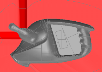

  1. モデルをシェーディング ビューで表示します。
  2. [ビュー]タブ > [外観] > [裏面強調表示]を選択します。
    CAD モデルの裏面が赤色で表示されます。

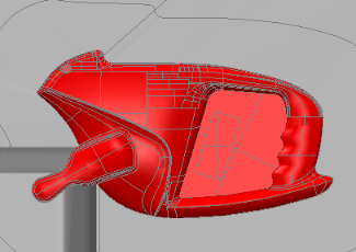

  3. ビューが反転するようにモデルを回転します。
    新しい裏面サーフェスを表示するときに色が変化します。
