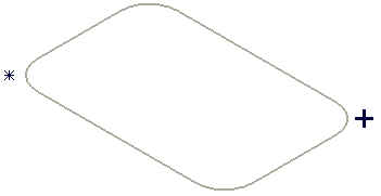

フィレット コーナー - 選択時はフィレット コーナーを持つ長方形を作成します。
オフにすると、直角コーナーを持つ長方形が作成されます。
半径 - フィレットの半径。このオプションは、フィレット コーナー
を選択しているときにのみ使用することができます。
