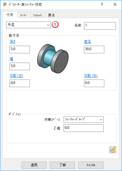

名称 - フィーチャー名を入力します。
- リストからオプションを選択し、溝タイプを指定します。
深さ - 溝の加工深さを入力します。
直径 - フィーチャーの直径を入力します。
幅 - フィーチャーの幅を入力します。
勾配(左) - 溝フィーチャーの左側の勾配角度を入力します。
勾配(右) - 溝フィーチャーの右側の勾配角度を入力します。
作業スペース - 作業を行う作業スペースを選択します。
Z 値 - ワークスペースを基準にして、Z 軸に沿ってフィーチャーの位置を指定する値を入力します。
リセット - フィーチャー作成パラメーターを既定値にリセットします。
