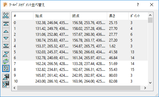

[ツールパス編集] タブ > [編集] パネル > [並べ替え] をクリックし、ツールパス セグメント並べ替え ダイアログを表示します。
このダイアログには、全ツールパスセグメントが表示されます。また、このダイアログを使用し、加工順序を変更することで、並べ替えを実行することができます。
リスト内でコンポーネントを選択すると、当該コンポーネントは、グラフィックウィンドウに黄色で表示されます。同様に、グラフィックウィンドウでセグメントを選択すると、リスト内の当該セグメントも移動します。リスト内の列は以下の通りです。
- セグメント番号
- セグメントの始点の座標
- セグメントの終点の座標
- セグメントの長さ
- セグメント内のポイント数

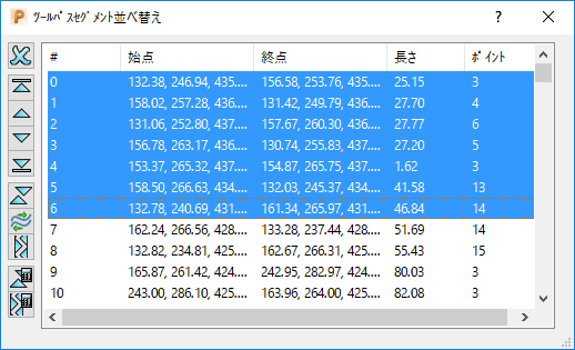

片道 / 往復切替え - 選択セグメントを 1 行おきに反転します。これにより、1 行おきに、セグメントの始点と終点が反転されます。 セグメントが未選択の場合、ツールパス全体に適用されます。次図のように、リストから複数のセグメントを選択します。
片道 / 往復切替え
ボタンをクリックすると、1 行おきにセグメントの方向が反転されます。
この場合、セグメント 1、3、5 が反転され、0、2、4、6 は反転されません。
片道加工ツールパスで全セグメントを選択すると、往復で加工するよう切替わります。以下のように作用します。
オリジナル
反転された 1 行おきのセグメント
