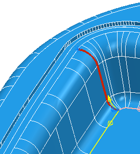

エッジのみをたどる - サーフェスエッジをたどります。未選択時にワイヤーフレームが表示されると、サーフェスエッジと同様に、サーフェス内でも内部定数パラメーターラインの選択が可能になります。これは、フローライン加工のドライブカーブの作成に有用です。
次図のモデルを使用します。
の周囲のサーフェスを選択した場合。
エッジのみをたどる を使用した場合。
サーフェス内側ではなく、サーフェス エッジ (
) を選択できます。

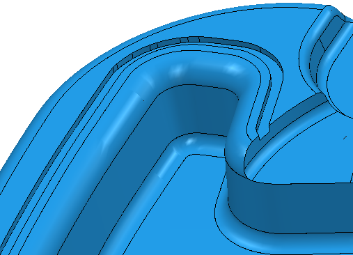

エッジのみをたどる を選択解除すると、ワイヤーフレームが表示されます。
サーフェス エッジまたはサーフェス内側 (
) を選択できます。
エッジのみをたどる を選択解除すると、次のようなカーブを作成できます。
または:

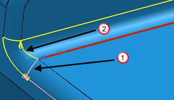

最大不連続角度 - 分岐点で直線と認識される最大角度を入力します。最大不連続角度 を変更すると、
の方向を選択する場合に表示されるオプションに影響します。
最大不連続角度 に小さな値を入力すると、この場合の
のように、ほとんど直線になります。

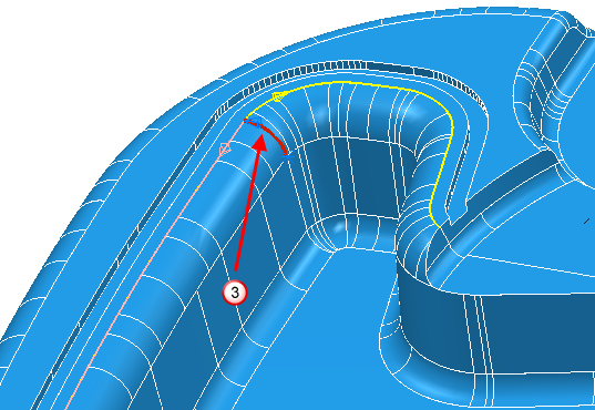

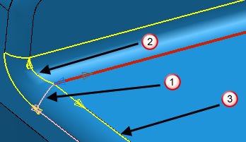

最大不連続角度 を大きくすると、この場合の
や
のように、オプションの数が増えます。

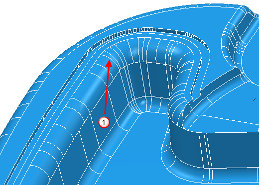

最大不連続角度 をさらに大きくすると、この場合の
. のように、多くのオプションが追加されます。
